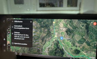

Die Lösung;
in der Navigationslösung des Fahrzeugs Maps auswählen und dort in die Einstellungen gehen,
herunterscrollen zu Offlinekarten und auswählen.
Hier erscheinen diverse Möglichkeiten, die ich kurz mit ein paar Fotos zeigen möchte;
-Bei dem Unterpunkt „Automatisch heruntergeladene Karte“
sollte man den Hinweis auf das „Datenschutz-Center“ verfolgen, glaube ich zumindest.
Hier ist das Kriterium der Kartenauswahl für das Herunterladen nicht bekannt – vielleicht die Region der Erstinbetriebnahme oder in der man sich „bevorzugt“ oder „aktuell“ aufhält.
-Wählt man den Eintrag „Zuhause“
kann man eine Aktualisierung anstoßen und erhält eine tagesaktuelle Karte.

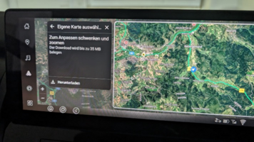

-Bei dem Eintrag „Eigene Karte auswählen“
ändert sich die Downloadgröße entsprechend dem ausgewählten Kartenausschnitt. Nach dem Download kann die neue Karte nach Bedarf umbenannt werden
