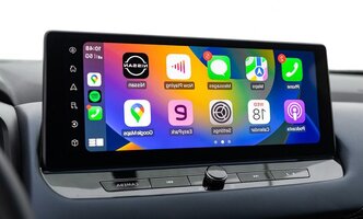

Was meint ihr mit "über Carplay" ?
Falk
Wenn du iPhone Nutzer bist hat dein QQ "Carplay" siehe Bild. Bist du Android Nutzer hast dein QQ "Android Auto" davon habe ich kein Bild musst halt Googeln.
