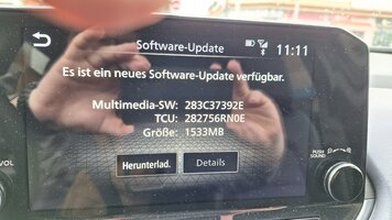

WUNDER über WUNDER,
es ist kaum zu glauben, als ich gestern mal wieder nach einem Software Update suchte (Connect 2 Knopf Variante) erschien anstatt "es ist keine neue Softwareversion..." eine Meldung zu einem Softwareupdate (siehe Bild). Update angestossen und erfolgreich beendet. Danach habe ich nach einem Kartenupdate suchen lassen und siehe da für meine Region (Spanien) wurde endlich das neuste Kartenupdate installiert (17445_16).
Jetzt endlich habe ich auch für hier eine relativ aktuelle Karte, habe schon nicht mehr dran geglaubt. Warum das vorher nicht ging weiß nur Nissan alleine. Ach ja, an der Softwareversion hat sich nichts geändert.

Das Karten-Update für Deutschland hat per OTA funktioniert, hat ca. 30 min. gedauert. Bei Deutschland-Karten wird nun die Version 17445_16 angezeigt.
Übrigens zur Meldung "...Um das Software-Update zu bestätigen, Zündung aus- und wieder einschaltet.": soll die Zündung längere Zeit (Display aus reicht nicht) ausgeschaltet sein, erst dann werden neue Versionen angezeigt.
Man kann auch die andere Länder auf Version ...16 einzeln updaten.
