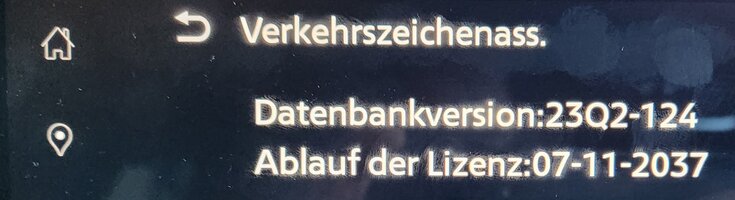

Gestern habe ich in den Tiefen der Menüs diese Infos zum Verkehrszeichenassistenten gefunden:
und dann auf der Nissan Navigation Webseite ein Update gefunden und heute per USB-Stick eingespielt. Verbessert hat sich aber an dem Problem mit den völlig falschen Geschwindigkeitsangaben leider gar nichts.
Wie die neue Version heißt weiß ich leider nicht, ich habe mir vorhin einen Wolf gesucht um den Menüpunkt von dem Foto gestern wiederzufinden. Habe es entnervt aufgegeben.
Wenn 23Q2, so rein hypothetisch, für 2 Quartal 2023 stehen würde, wäre das ja wieder eine brandaktuelle Version die Nissan in die J12B einspielt. 😉
Wundern würde es mich nicht, denn bei meinem vorherigen e-Power von 8/2023 war auch eine Karte vom Herbst 2022 hinterlegt und hat, bis ich den abgegeben hatte, kein Update erhalten.
