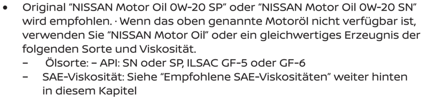

Im Falle Nissan kann ich jedoch in meiner BA zum QQ e-Power keine spezifische Oelfreigabe durch Nissan/Renault erkennen. Es wird Motoroel nach ACEA C3 SN oder SP verlangt, wobei die neue Norm SP die besseren Werte hat...
Also, ich finde in der BA, Seite 524 zum e-Power Motor KR15DDT nur das:
Da steht nichts von ACEA, aber API SP resp. ILSAC GF-6 sollte doch ACEA C6 entsprechen, oder nicht?
Die zulässigen SAE-Viscositäten stehen 2 Seiten weiter.
Hm... im europäischen Hochsommer bei 35 ° oder 40 ° - und dann 0W-20???? Das ist doch dann dünnflüssig wie Wasser.... ich weiß nicht, ob diese Empfehlung so ganz ausgegoren ist. (Oder die xxW Klassen haben nichts mehr damit zu tun, wie sie vor 50 (?) Jahren mal eingeführt wurden???)

Zum Verstaendnis:
API ist die amerikanische Norm, ILSAC die japanische und ACEA die europaeische Norm. Warum Nissan fuer in Europa hergestellte Fagrzeuge nicht die EU Norm verwendet bzw. erwaehnt, die hier bei uns gueltig ist, bleibt deren Geheimnis.
ACEA C6 gibt es fuer PKW's nicht. C4 ist die Norm fuer 0W20 Oele mit reduziertem HTHS-Wert, C3 die Norm fuer low saps Oele, i. d. R. 0/5W30 Oele. Diese Oele haben einen hoeheren HTHS Wert und
damit einen besseren (stabileren) Verschleisschutz.
Danke für die ausführliche Antwort. Ich meine, irgendwo was von ACEA C6 gelesen zu haben, aber na ja...
