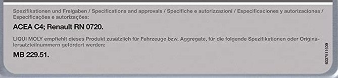

Kanister von mir fotografiert (Ausschnitt):
Soooooo klein ist das ACEA C4 und Renault RN 0720 auch nicht. Das ist auf einen Blick zu sehen....
;) Nee. Lawine wohl nicht... nur haben manche Mitglieder wohl noch nie einen Kanister Öl in der Hand gehabt... und in Flaschen abgefüllt habe ich Motoröl auch noch nicht gesehen. Kenne da nur Kunststoffgebinde.... ;)
Ich denke mal, dass Dickschnautze das Pruefen der Kfz.-Hersteller Freigabe des Motoroels meint. Im Falle Nissan kann ich jedoch in meiner BA zum QQ e-Power keine spezifische Oelfreigabe durch Nissan/Renault erkennen. Es wird Motoroel nach ACEA C3 SN oder SP verlangt, wobei die neue Norm SP die besseren Werte hat, da es ein LSPI Oel ist (low speed pre ignition - eine Krankheit moderner Motoren).
