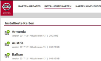

Du kannst Dir die aktuell installierten Karten unter dem Menüpunkt "Installierte Karten" ansehen.
Das sollte ungefähr so aussehen:
Dort kannst Du dann - soweit ich mich erinnere - die Karten einzeln anklicken, die Du nicht mehr benötigst und dies auf den Stick übertragen.
Über den Stick weiß das Connect dann welche Karten gelöscht werden sollen.
@hunterb52: Ist das so richtig beschrieben? Sonst kannst Du evtl. noch kurz das korrekte Prozedere beschreiben?
