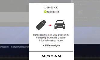

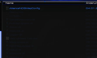

So, habe es jetzt mal probiert und es geht nicht. Habe einen FAT32 Stick genommen und die Daten auf den Stick schreiben lassen, was verdammt schnell ging.
Auf dem Stick ist jetzt ein Ordner "AllianceNDSMapConfig" und in dem Ordner ist eine Datei "AllianceNDSMapConfig.json"

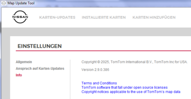

Das Map Update Tool sagt aber der Stick ist nicht bereit ich solle doch bitte die Daten vom Navi auf den Stick machen. Nur sie sind schon da, wo kann also der Fehler liegen. Danke schon mal für eure Hilfe. Anbei die entspechenden Screenshots.

Das ist genau das Problem, dass die Aktualisierung über den Stick und das MUT nicht geht: Das Connect schreibt keine Kartendaten auf den Stick, welche das MUT brauchen würde, sondern nur und einzig die Konfigurationsdatei AllianceNDSMapConfig.json mit 15 kB. Die Kartendaten wären viel größer.

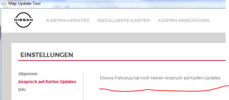

Ich habe nun mit dem Bosch Map Update Tool versucht. USB-Stick wird erkannt:
Aber die Karten für Europe sind angeblich alt:(
Ich habe sie nicht geladen.
