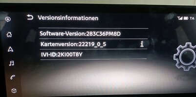

@sep2li

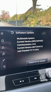

Hab es endlich geschafft die Software Version nachzuschauen. Meldet aber immer das alles aktuell ist. Siehe Foto.
Frage mich schon, wieso andere Fahrzeuge schon ein Update bekommen haben.
Laut Telefonat mit der Kundenbetreuung kennt man die Version ...08 nicht. Und, Zitat, was in Foren steht ist sowieso meist falsch. 🤔
Finde das alles schon sehr merkwürdig.

@roscoe - Du hast es über Wi-Fi versucht und warst mit einem Home-WLAN (nicht über ein Handy-Tether) verbunden, oder?

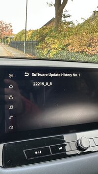

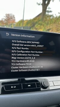

Die 08er-Kartenversion beim J12A gibts, anbei die Bilder nach dem Karten-Update. Zur allgemeinen Verwirrung werden die Karten mal im Versions-Format "22219_8" angezeigt, aber auch im Format "22219_0_8" oder "22219_5_8", je nachdem, wo im System man sich befindet.
Nur Nissan bzw. TomTom wissen, warum es verschieden Versions-Formate für die gleiche Karte gibt und warum Autos mit der gleichen Software-Version die Updates mal sehen und mal nicht. Und warum Updates, die es schon OTA gibt, noch nicht im Map-Update Tool sind. Und warum "OTA" über Wi-Fi klappt, aber über die mobile Datenverbindung nicht. Und warum man ein Software-"Update", was man schon hat, bei einem Map-Update mit angedreht bekommt (ist bei mit schon zweimal vorgekommen).

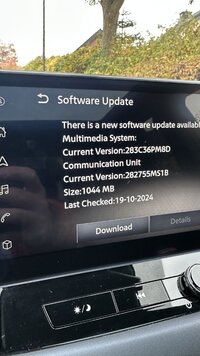

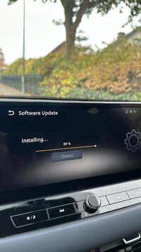

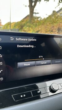

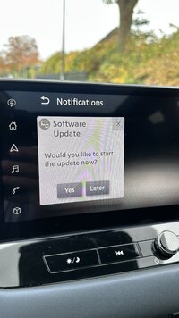

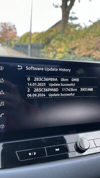

Apropos Software-Update... so sieht es aus, wenn man es OTA (Wi-Fi) bekommt, bei mir installiert am 24.10.24. Das 283C36PM8D Update hier hatte ich schon von der Werkstatt bekommen, aber es wurde vor den Map-Updates nochmals über sich selbst installiert (bislang ohne Schaden...):
