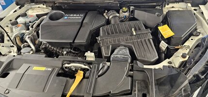

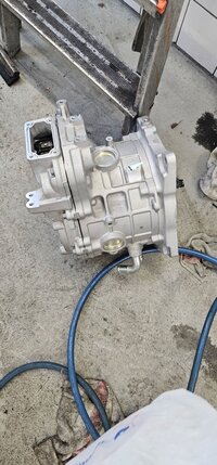

Also, war heute in der Werkstätte. Das Auto ist fertig und kann am Nachmittag abgeholt werden. . Alles Okay, Probefahrt über 50 Km ist derzeit im Gange. Unten sieht man diesen Generator der ausgebaut wurde. Sitzt ganz unten am Motorblock. Man kann ihn nicht ausbauen ohne den gesamten Motorblock aus dem Fahrzeug heben, daher der extreme langdauernde Reparatur. Jetzt ist wieder alles drinnen. Hier wurde geschrieben das der Generatorwechsel mit Arbeitszeit über 20.000 Euro!!!gekostet hat. Werde Nachmittag fragen was hier in Österreich die (Garantie)-Kosten betragen
