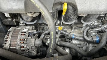

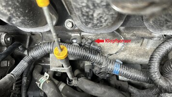

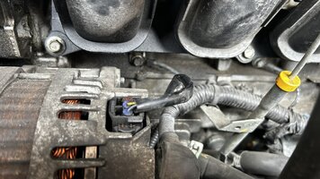

Hallo zusammen! Ich weiß, das ist ein uralter Beitrag - aber ich fahre noch meinen J10 +2 (Benziner, 141 PS) und habe gerade auch das Proble, dass der plötzlich zwischendrin ausgeht - meistens beim langsamen Rollen an der Ampel oder vorm Kreisverkehr. OBD-Gerät zeigt auch "P0335 Position von Kurbelwellesensor..." Ich habe die Zeichnung von Dickschnautze ausgedruckt und vor mir am Motorraum gehabt - aber finde um's Verrecken den Kurbelwellensensor nicht :( Finde den Klopfsensor, der ist direkt hinter dem Ölmessstab, aber der ist ja was anderes, wie ich gelesen habe - bzw. wenn ich bei ebay Kurbelwellensensor für den J10 suche, listet er mir ein anderes Teil auf. Kann mir jemand anhand der Fotos sagen, wo ich den Kurbelwellensensor orte? Das wäre mega lieb!
