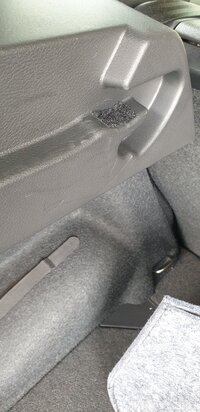

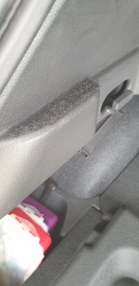

Wenn Du die "Hut"-Ablage ausbaust, also die beiden Gummihalter löst und die Ablage dann zu Dir herausziehst, dann siehst Du am unteren Ende zwei Ausbuchtungen. Diese beiden Ausbuchtungen mit Schaumstoff oder besser mit weichem Klettband umwickeln und Du hast Ruhe.
Ja.... bei denen muss man das Spiel minimieren.
Ich habe selbstklebendes Klettband (weiche Seite) auf die leicht runden Aufnahmen li u re geklebt, so daß die Aufnahmen/Zapfen der Hutablagen Führungen etwas straffer reingehen.
Vorne hab ich zur Sicherheit auch noch welche angeklebt...... seitdem ist Ruhe
Hier die Bilder
