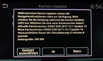

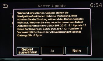

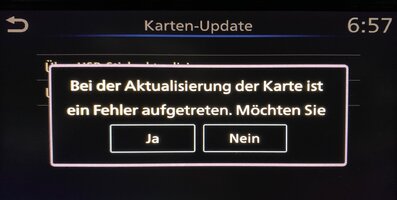

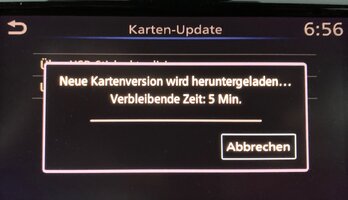

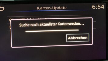

Mein erfolgloser Update-Versuch von Einzelkarten via W-LAN anbei als Fotostrecke.
Bis zum letzten Schritt sieht noch alles gut aus.
Beim Laden der neuen Karte bricht der Vorgang dann aber ab.
Dadurch, dass mein Connect erst 3 Jahre alt ist, habe ich lt. Map Update Tool noch Anspruch auf Kartenupdates bis 2026.
Daran kann es eigentlich nicht liegen.

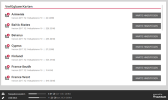

Wenn ich das MUT aufrufe, erscheint die Meldung "31 Updates verfügbar", in den Updates sind es dann 17 und der Rest ist ausgrgraut.
Ausgerechnet Deutschland konnte ich nicht auswählen.
Am Samstag war Deutschland noch nicht ausgraut und das Update hatte ich geplant. In "Installierte Karten" werden 6 Karten angezeigt, obwohl ich das komplette Kartenreset drauf habe. Es bleibt wiedermal ein Rätsel.
Das war bei mir auch so, angeblich zu wenig Platz auf dem Connect. Ich habe dann einige unwichtige Bereiche auf "löschen" gestellt, das machte Platz auf dem "virtuellen Connect", das unten im Status angezeigt wird und ich konnte alle wichtigen Karten herunterladen und installieren. Eine kurze Prüfung einer veränderten Straßenführung zeigte, dass das Material wirklich aktualisiert wurde.
Wie, zu wenig Platz auf dem Connect und welche Bereiche hast Du gelöscht und wo ist unten ein Status? War denn Deutschland nicht auch ausgegraut?
Ich meine den Speicherstatus unten im MUT - der zeigte bei mir ca 300MB frei an, zu wenig für die Aktualisierungen. Ich habe einzelne Länder/Regionen im MUT gelöscht, wo ich eh nie hinfahren werde. Jetzt, nachdem ich den USB Stick erneut am Rechner habe (nach der Aktualisierung im Auto), wird der Speicherstatus im Connect wieder korrekt angezeigt und ich kann weitere Länder hinzufügen. Siehe Bild anbei.
