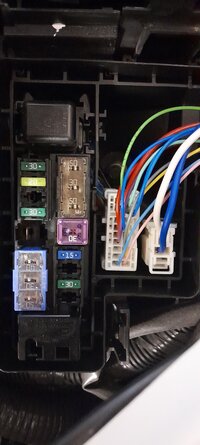

Danke an alle die sich mit der Identifizierung der Sicherungen beschäftigen. Dadurch habe ich den Fehler in meiner Anhängersteckdose gefunden.
Rücklicht und Bremslicht am Anhänger funktionierten nicht. Deshalb möchte ich euch das Ergebnis mitteilen. Hilft vielleicht auch anderen. Im Motorraum vorn Fahrerseite. Hier ist unter dem Luftkanal eine Box (siehe Foto). Die zweite Sicherung links von oben (gelb) war durchgebrand. ist eine 20A Sicherung.
Grüße Fritze
