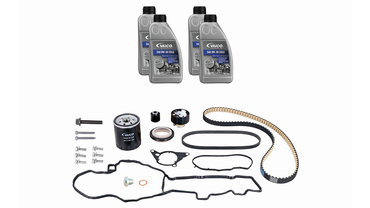

Damit z.B. Fahrzeuge des PSA Konzern besser gegen das E10 im Öl geschützt werden gibt es jetzt einen Speziellen Reparatursatz....
Für diese Fahrzeuge besteht wie schon bei den Autodoktoren besprochenen, ein Zusammenhang mit E10,
durch Einbringung von Ethanol ins Öl (Ölverdünnung) und Zersetzung von Gummi (Zahnriemen) und
der Motor als Direkteinspritzer.
Damit sich diese Zahnriemen nicht mehr "Auflösen" und zu einem Motorschaden führen...
Und alle diese Fahrzeuge waren voll E10 geeignet und freigegeben....

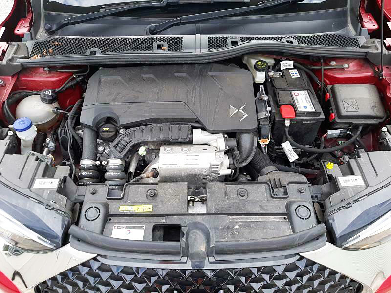

Peugeot 108, 208, 308, 508, 2008, 3008, 5008.
Citroën Berlingo, C1, C3, C3 Picasso, C4, C5 Aircross, DS 3 Crossback, DS4, DS 7 Crossback.
Opel Corsa, Astra, Crossland X, Grandland.
