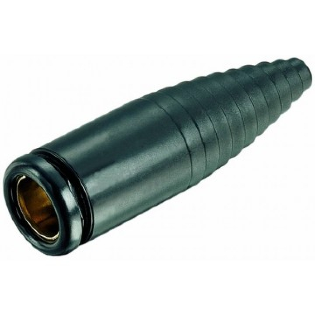

Da wollte ich sie einfach mit einem Gummi festmachen. Aus dem Grund hatte ich eine Dose gesucht die nicht für den festen Einbau gedacht ist: http://www.luedeke-elektronic.de/images/product_images/popup_images/5917_0.jpg
Wenn ich die jetzt unten irgendwo fest einbaue mit kurzem Weg zum Massepunkt der B-Säule, dann müsste ich wieder ein verlängerungskabel nutzen, womit ich die Masse ja auch wieder verlängere! Dann hat das ja eigentlich wenig gebracht. Was mir am ehesten einleuchtet ist, dass ich etwa einen Meter Masssekabel spare wenn ich da hinten die Masse für die Dose hole. Dann muss ich allerdings erstmal rausfinden wie ich da die Verkleidung der B-Säule entferne (die Schwarze müsste reichen).

Dann setze Dir doch die Dose gleich vorn im Fahrerfußraum, stecke dort das Verlängerungskabel an und führe dies links am Längsträger, mit ein wenig Klettband befestigt, nach hinten in den Bereich der B-Säule. Alternativ auch die Dose im Bereich des vorderen Mitteltunnels und das Kabel am Mitteltunnel befestigen und bis hinter den Fahrersitz führen. Dort kannst Du dann das Verlängerungskabel locker aufgerollt an der Kopfstütze festmachen oder in die Tasche der Rückenlehne stecken oder in das Fach der Tür legen oder, oder...

dann sieht es ja wieder anders aus bei der Benutzung der 12V-Dose , bedenke aber das hier ein Rundumlicht meist eine 21W Birne eingebaut hat und zudem einen Motor für die Dreheinheit .
Somit würde ich Dir zu dieser 12-V Dose dieses sehr Empfehlen : E-Bucht - 321452276593 oder ein ähnliches Produkt , gibt es auch zum zwischenstecken im Campinghandel , Supermarkt (Autozubehör) ,usw.

Okay ich verstehe. Ich denke ich werd die Dose lose lassen an einem Kabel wie diesem: Bucht 400877654792. Ich muss dann halt damit leben das ich das Kabel-Gerödel die ganze Zeit irgendwo rumfliegen habe, bzw in der Sitztasche verschwinden lassen muss. Ich hab eben eine kleine Lücke in der Bodenleiste hinter dem Fahrersitz gefunden wo ich das Kabel super rauskommen lassen kann.
