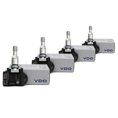

ich habe einen J11 BJ 2015 und möchte nach 9 Jahren jetzt endlich mal meine Sommerreifen ersetzen.
Die RDKS-Sensoren arbeiteten bis jetzt ohne Probleme, würde sie aber gerne ersetzen.
Nun haben sich dabei zwei Fragen ergeben:
- Welche Sensoren kaufen? Im Internet gibt es so viele verschiedene Anbieter, welche funktionieren zu 100%? Für meine Winterreifen hatte ich früher VDO-Sensoren gekauft, weiß aber nicht mehr, welche das waren. Oder kann ich auch andere Anbieter benutzen?
- Wie ist das nun mit anlernen? Habe den Thread schon durchgelesen, immer ja und nein. Eindeutig ist das ja nicht. So weit ich weiß, sind 8 Speicherplätze für 2 Reifensätze vorhanden. Ich habe Sommer- und Winterreifen registriert, was passiert mit den neuen Sensoren? Wird dann 1 Satz rausgeschmissen oder müssen in dem Fall die Sensoren zwingend neu angelernt werden?

Habe für meine neuen Winterreifen wieder die VDO Sensoren bestellt und dem Reifenhändler gegeben.
Ist laut Forum Originalausstatter beim J11 und funktioniert auch bei meinem J11B problemlos ohne anlernen.
Einfach nach dem Wechsel 10-20 min fahren.
