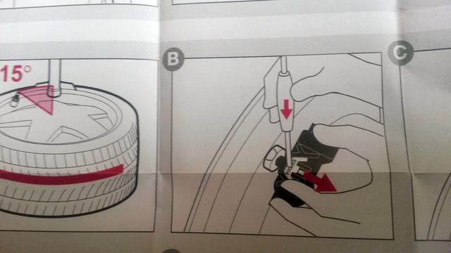

Wie auch immer, wenn eure Felge ersetzt werden muss, weil beschädigt oder ihr eine hübschere haben wollt, ist es nicht notwendig auch neue Sender-Einheiten mitzukaufen, es reicht nur die Ventile bzw. Ventilschaft auszutauschen.
Davon wusste ich nicht, Cartman hat mich darauf hingewiesen, siehe http://www.qashqaiforum.de/f23/rdks-ventile-aus-gummi-auf-andere-felgen-uebertragen-12766/
Hier sind sie, die schöne Dinger. Die Sensor-Einheit lässt sich aus dem alten Ventil ausclipsen, und sie kann dann auf den in die Felge neu eingesetzte Ersatzventil wieder einbauen.
Von etwa 10 Werkstätten, die ich diesbezüglich angesprochen habe, wie viele meint ihr wussten darüber bescheid?
Wissen viell., aber wollen nicht wissen. Neue Sensoren verkaufen ist deren Strategie, so meine Vermutung.
