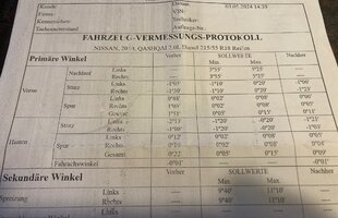

so in etwa, wurde Freitag vermessen, einiges korrigiert (war ausserh. Tol.)
Läuft nun wieder sehr ruhig und auch das Versetzen ist wie weggeblasen.
Optisch sieht man dass der neg. Sturz jetzt fast weg zu sein scheint.
hi li, sturz einiges
vo re kamen ja Spurstangenkopf und Querlenker neu, auch einiges ausserh. Tol.
Müssen jetzt neue Reifen drauf. Die waren aussen fast blank. M&S ebenso. Das Quietschen in langsamen engen Kurven ist aber weg, denke dass der Verschleiss jetzt auch gleichmässiger sein wird.
Warum die aber vorne rechts den Sturz ausserh. Tol. gelassen haben weiss ich auch nicht.
Kann man den vielleicht nur kontrollieren und nicht korrigieren?
Meine bessere Hälfte hat ihn geholt.
Naja, sie ist sehr zufrieden jetzt, wahrscheinlich spielt es keine besondere Rolle.
