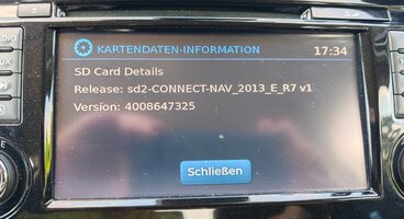

3,7GB über Youtube gesaugt, auf Stick drauf wo normal meine Musi mitgeführt wird.
Update von D205 (original aus 2014 !) im Systemmenu gestartet. Nach 3min und ReBoot über BlackScreen dann automatisches prüfen / formatieren / installieren. Nach weiteren 58min und erneutem BlackScreen dann "ta-taaah": Navi startet normal, Karte wird angezeigt, Standort korrekt, Radio läuft. So mutt datt.

Jetzt D605 inside
Laut UK Forum sind alle Einstellung weg: erachte ich als normal. Interessant: habe dennoch alle FM Sendeplätze unverändert vorgefunden.. Noch schnell eingestellt: Sprache DE, Units km & °C, fürs Navi noch ein paar Dinge und gut iss.
