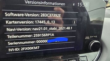

Ich habe leider einen neuen Fehler beim Wiedergeben von Musik im Qashqai J12 gefunden, falls man (so wie ich) sehr viele Songs auf dem USB-Stick hat.
Fehlersymptom:
Und zwar kann ich wiederholt testen, dass auf einem recht leeren USB-Stick (~40 Songs) der Qashqai Media Player beim Starten des Autos exakt bei dem Song an exakt der Stelle wieder weiter spielt, wo er beim Abschalten des Fahrzeuges gestoppt hatte. Bei meinem großen Stick mit über 14.700 Songs, ist diese Funktion fehlerhaft und es wird beim Starten des Autos immer der erste Song im Alphabet vom gesamten Stick abgespielt.
Meine Hypothesen über die Ursache des Software-Fehlers sind zur Zeit:
a) Zu viele Songs, sodass der laufende Song nicht von der Einstellung des "zuletzt gespielten Songs" im Speicher referenziert werden kann (typisches Software Puffer Problem)
b) Es ist ein Problem aufgrund des Puffer-Inhalts, welches durch Sonderzeichen in Dateipfaden entsteht (manche Ordner haben ein "&" im Namen). Solch einen Fehler zu implementieren wäre recht ungewöhnlich, aber leider nicht auszuschließen.
Diagnose folgt. Ich teste es durch und melde mich, wenn ich die Ursache isoliert habe.
