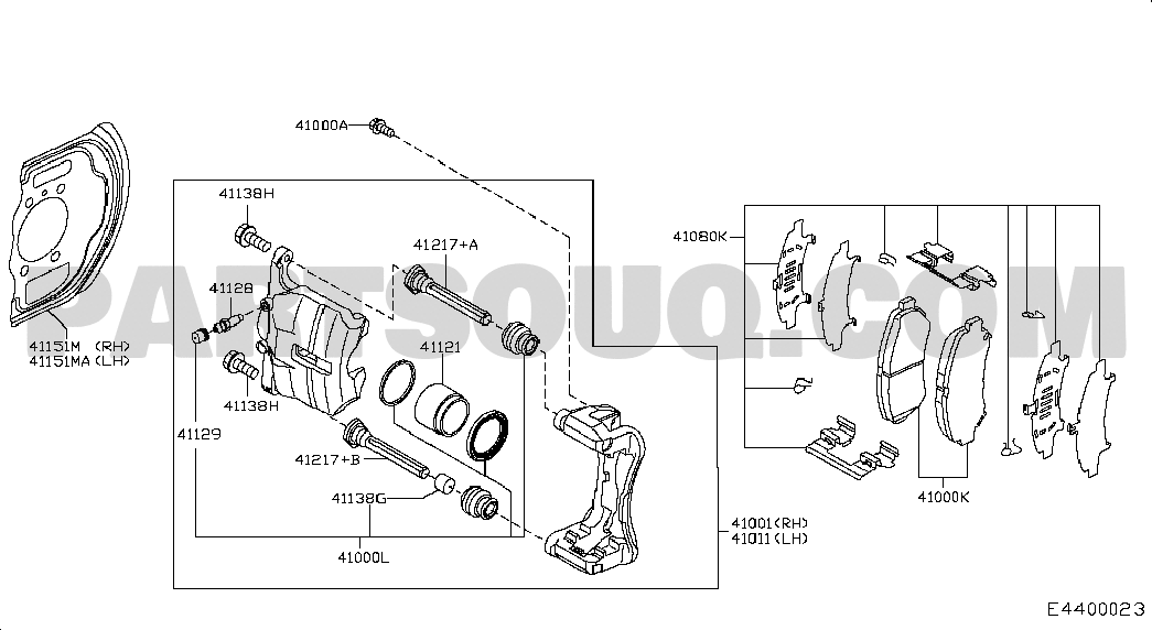

Ich denke es liegt einfach an den Herstellertoleranzen. Wenn man sich mal die diversen Beläge für den J11 ansieht stellt man fest das nicht alle die gleiche Länge angeben. Brembo 141,1mm, ATE 141,8mm, Bosch 141,7mm, TRW 142mm
Es gibt auch Berichte in diversen Renault Foren über dieses Problem siehe
Ohne wirklichen Lösungsansatz bis auf fetten der Beläge.
Wenn es dich wirklich extrem stört würde ich auf Garantie die Bleche tauschen lassen
und die Werkstatt darauf hinweisen das diese auch eingefettet werden.
Es gibt diese Belche auch schon im Zubehörmarkt für kleines Geld.
