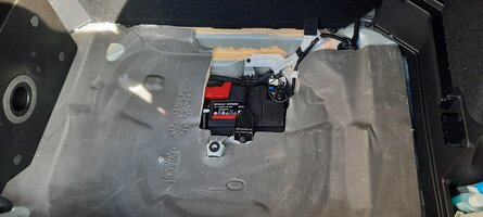

Hab jetzt bei mir in der Betriebsanleitung geschaut. Da gibt es ein schematisches Bild, das zeigt wo der 12 V Akku sitzt.
Auf dem Bild deutlich erkennbar, linker hinterer Sitz.
Darunter ist der 12 Volt Akku eingezeichnet....
Sag mal was steht den auf deiner Anleitung...
Beim Mild Hybrid Batterie hinter dem Fahrersitz, beim E-Power im Kofferraum.
Die Abbildung in der Anleitung E-Power ist doch eindeutig...
Da wäre ich aber froh, wenn bei meinem E-Power die Batterie so schön zugänglich unter einer Klappe sitzen würde.
Bei meinem muß erst die mittlere, große Verschraubung rausgedreht werden.
Dann kann der Subwoofer raus oder zur Seite gelegt werden und danach kann der Styropor-Einsatz entnommen werden.
Dann ist man endlich bei der 12V-Batterie.
Kann ich so nicht bestätigen ich hab hier einen Tekna+ mit Bose und meine Batterie war eigentlich wie in der Beschreibung einfach vorzufinden.
