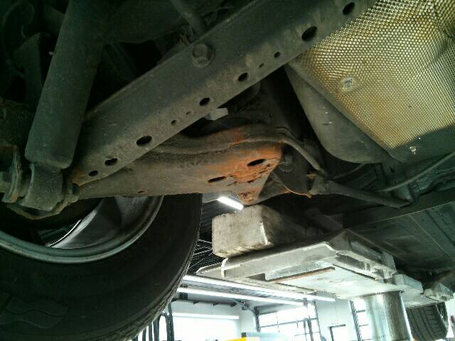

@Qashninjaqai: deine Bremscheibe sieht aber noch schlimmer aus....bremst du oder fährst du nicht?
Ich glaube nicht das deine Behandlung mit Grundierung und Farbe wirklich hilft.
Dazu musst du unbedingt noch Steinschlagschutz auftragen, sonst durchschlägt das nächste Splitsteinchen deinen Lackaufbau und es rostet darunter weiter.
Ich jetzt auch....

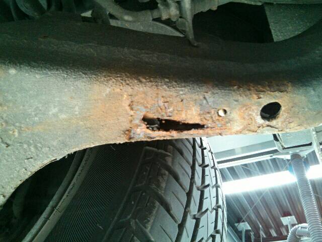

Kulanzantrag natürlich abgeschmettert....
Komisch ist auch, dass am Gebrauchtteilemarkt der linke Träger nur schwer zu bekommen ist. Ersatz ist nun aus Schweden unterwegs, mal schauen was der Tausch für einen Aufwand ergibt.
