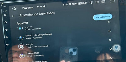

Habe jetzt mein Px5 neu aufgesetzt, da ich zuletzt Probleme mit dem Google Play Store hatte und keine Apps mehr laden konnte. Hatte hal9k ROM entfernt und das Malysk ROM installiert . Was mir optisch auch viel bessser gefällt und flüssiger läuft, aber leider habe ich noch immer das selbe Problem mit dem Play Store . Ich kann einfach keine Apps mehr laden…..
Es steht immer Ausstehend und dabei bleibt es. Er lädt die Apps einfach nicht weiter 🙂↕️😫😫😫Woran kann das liegen ??
