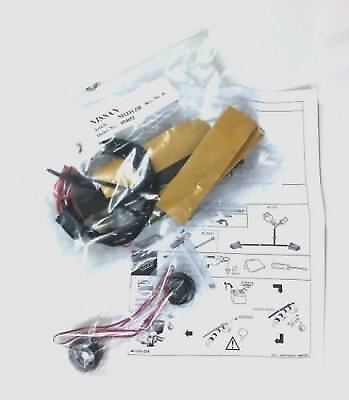

Hier mal ein paar Hilfen....
Bild vom Bausatz...
Bezugsquelle...

107,10€ inkl. Märchensteuer direkt beim freundlichen ohne Einbau, so wie der Kabelsatz aussieht harmoniert es später wohl mit dem System. (automatisch ein aus). Ich werde berichten wie alles aussieht, wenn ich alles bekommen und eingebaut habe.
