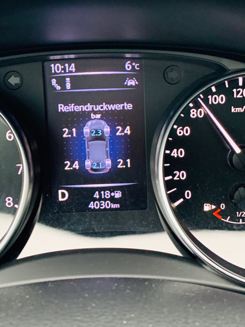

Genau aus dem Grund würde ich meine Sensordaten von den originalen Sensoren kopieren lassen und keine vorprogrammierten oder so nehmen.
Vom Sensor her sollte es egal sein, also wecher Hersteller. Habe welche von Herth&Buss drin mit kopierten Daten und funktioniert.
Reset geht nicht während der Fahrt. Wenn der Reset richtig durchgeführt wurde erscheint im Display wo die Werte angezeigt werden "Reifendruckwerte erscheinen während der Fahrt" was dann auch unmittelbar dannach passiert.
Hast du im Menü unter Reifendruckwerte "Reset" oder "Löschen" gedrückt??
