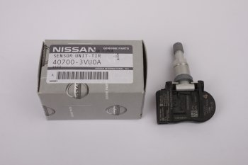

Bin dabei mir meine Winterreifen auf Alufelgen zu suchen. Probleme habe ich nur die passenden RDKS Sensoren zu finden. Welche sind denn nun die richtigen Sensoren? Hat jemand hier Teilenummern. Habe den Tekna+ EZ 2020, e5*2007/46*1029.

smokey55
Mitglied
Moin moin,
vielleicht gab es das Thema schon, aber Suche brachte nichts ..
Wir bekommen einen neuen QQ BJ2020. Habe die Winterräder vom alten (BJ2016) behalten.
Der Konfigurator des Felgenherstellers sagt, Felgen kompatibel. Allerdings sind jetzt andere TPMS-Sensoren vorgesehen.
Über Unterschiede, Nachfolgemodell ist nichts zu erfahren, weder bei VDO (Sensorhersteller) noch Nissan-Zentrale ... die verweisen auf Händler.
Hat schon jemand Erfahrung damit oder weiß jemand ob die am TPMS-System beim QQ was geändert haben ?
Änderung wohl schon 2017 mit Facelift oder 2019 als neues Navi kam ...
