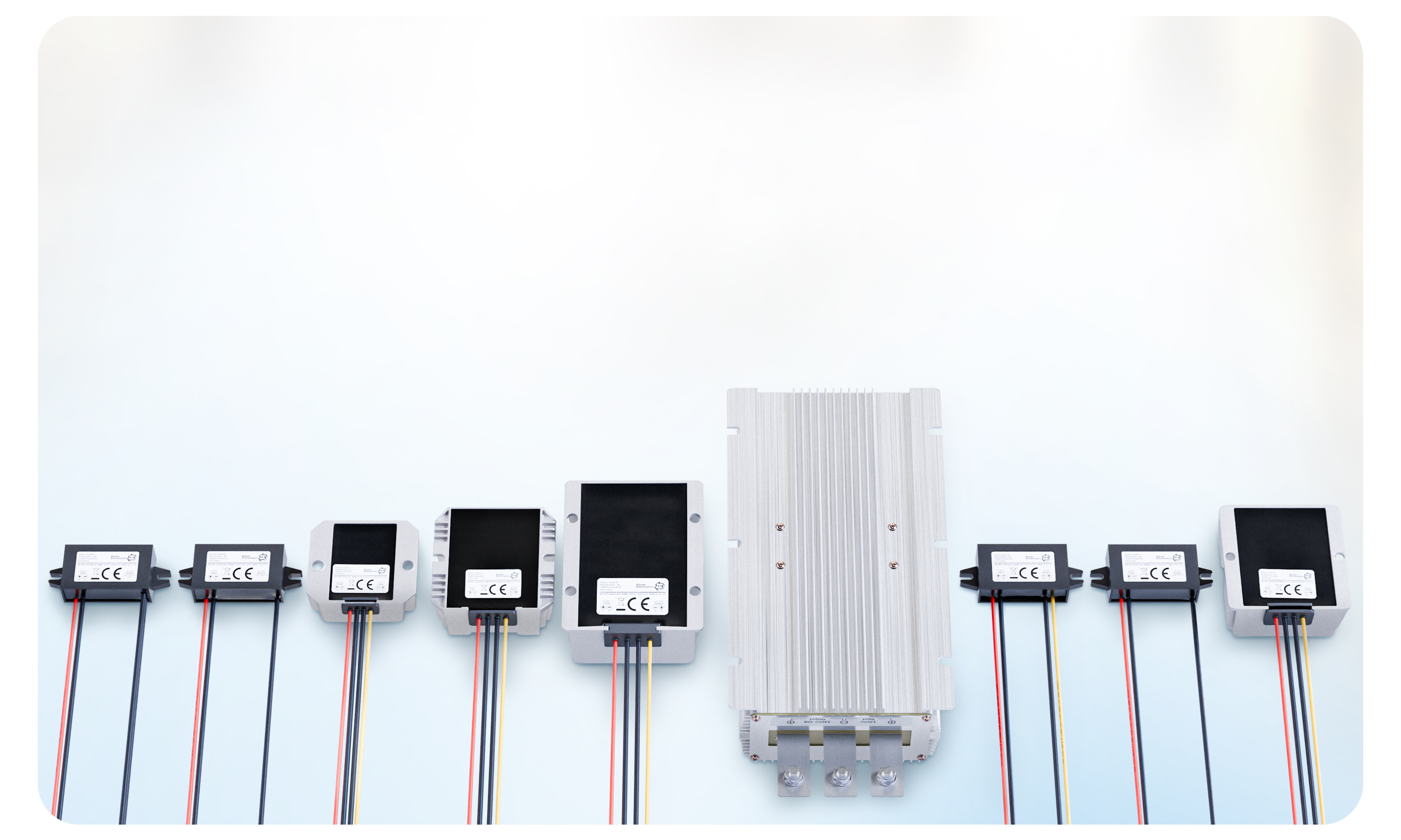

Ja sogar recht einfach.
Ein KFZ Netzteil einbauen lassen mit Spannungsversorgung vom Radio (geschalteter Plus)
Somit wird beim Fahrzeug öffnen vom Radio die Spannung an das Display geschaltet.
Du braucht zwei Leitungen..Einmal vom Stecker Anschluss 7 an Spannungsregler Plus (rot).
Das ist der geschaltete Plus, somit geht beim öffnen das Display an.
Die zweite Leitung ist Stecker Anschluss 20. Das ist dann Minus (schwarz).
