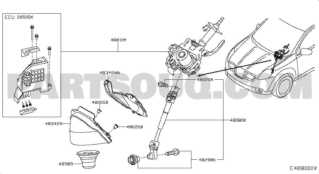

Muss Dir zu 50 % wiedrsprechen. Qashqai J10 hat NUR elektrische Lenkung.Da gibt es keine Hydraulik.Die elektrische Lenkunterstützung ist im Innenraum an der Lenksäule, und der Rest ist rein mechanisch.Kein Gramm Oel,nur Fett an der Zahnlenkstange.Habe schon mal gewechselt gehabt an meinem ersten Qashqai.Das würde ich gerne sehen wo ihr da Hydraulikflüssigkeit für die Lenkung kontrolliert.
Der QQ hat eine Elektrohydraulische Lenkung, also das Lenkgetriebe ist hydraulisch und ein geschlossenes System, die Lenkunterstützung ist aber elektr. und befindet sich im Innenraum. Im Motorraum gibt es also keinen Behälter für Servoöl.
