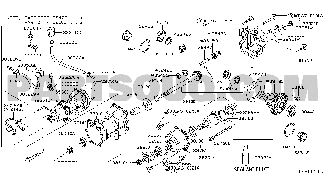

nach dem Ausbau der Kardan welle war das knaxen immer noch da keine Änderung,Die Kardan welle wurde Generalüberholt da man sagte sie hat noch kein Spiel im Gelenken.Aber die bewegen sich nicht leicht im Vergleich zu einer anderen nchmal zum klarstellen die welle war nicht die Ursache des knaxens
Nächster schritt Differenzial Getriebe zerlegen kein Fehler festgestellt .Was aber aufgefalen ist Diferentzial getrübeöl hat komisch gestunken nach verbranntem Öl alles zusammengebaut Probe fahrt das Knaxen ist weg.Festgestelle Ursache falsches Öl,was für mich ein Rätsel ist,weil das öl ist ab werk und wurde noch nicht gewechselt was sich noch herausgestellt hat Service plan für den Allrad- Differenzial Getriebe Öl einmal im Jahr wechseln.
Reparatur kosten für mich 14 € nur für das Öl Rest Garantie wie Hoch der Rest war habe ich nicht gefragt

bei meinem treuen QQ+2 Tekna 2.0 dci Allrad EZ: 09.2009 hat sich innerhalb 2 Wochen evtl. des Hinterachsdifferential nach 190.000 Km verabschiedet, obwohl nur Langstreckenfahrten ohne Anhängelast oder sonstiges. Ab einer Geschwindigkeit hört man ein schlagendes Geräusch von hinten. Ist das Differnetial defekt oder fehlt nur Öl, oder ..... ?
Kann mir jemand einen Tipp geben, wo es ein Austauschdifferenatial gibt, bzw. was die Reparatur kostet?

Gibt es bei dem J10 unterschiedliche Hinterachsen Differentiale? Könnte ein günstiges 2.0er Benziner bekommen für meinen 2.0dci... Gibt es hierzu eine. zuverlässige Quelle um es selbst in Erfahrung zu bringen?
