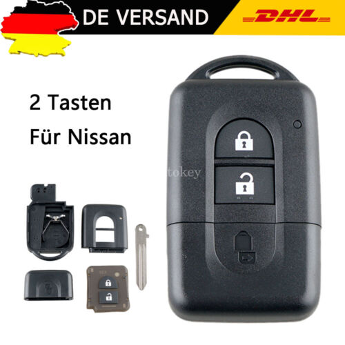

Werde nun (Danke Dickschnautze) über den bekannten shop das Gehäuse kaufen und selbst den Schaden beheben.

Gehäuse heute bekommen, 11,99 €, sofort an die Arbeit gemacht und siehe.....problemloser "Umbau", lediglich die Schraube des Orignialschlüssels
wollte nicht geöffnet werden. Nach 20 Min. war alles erledigt und....FUNKTIONIERT
