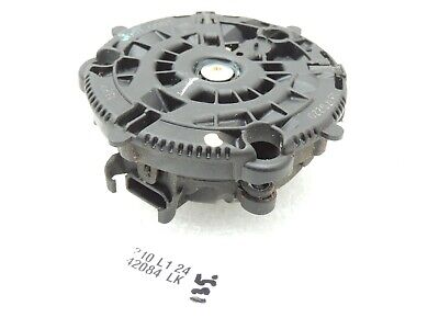

Hallo! Das klingt -vorläufig- einfach.
'Das Glas ausklinken'... ich nehme an den Spiegel ganz nach innen drücken und dan mit sanfter Gewalt abziehen?
Kann ich auch alternatief silikon sprühen und die Platte mechanisch bewegen MIT dem Glas drauf?
Gruß und vielen Dank,
Frank
Kann man versuchen, könnte aber auch zur Abtrennung des Spiegelglas führen.Natürlich nur ausgeklipst...
Ich meine das es allerdings recht vorsichtig auch gehen könnte.
